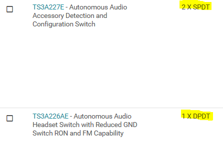

客户正在比较 TS3A227E 和 TS3A226AE。
这两个器件具有以下表示法差异。
您能解释 一下2XSPDT 和1XDPDT 之间的区别吗?
Yusuke /日本地区
    Yuseke-San、您好!
    要解释这一点、首先我需要细分首字母缩略词。
    SPDT 表示单拉双投、它基本上是一个2:1开关、在该开关中、开关从两个不同的"抛出"更改信号。
    DPDT 表示双拉双投、它实际上是一个2通道2:1、这意味着其中有两个。
    现在、您将注意到 TS3A227E 实际上具有2个 SPDT、这意味着它也是2通道2:1。
    在某种意义上、它们具有相同的功能。 在某些情况下、DPDT 具有一个单信号使能两种2:1开关配置的输出、而在2 x SPDT 器件中、将有两个单独的信号分别控制每个2:1配置。
    我希望这对您有所帮助。
    Loie
