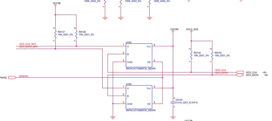

大家好、
客户使用 SN74LVC1G66传输 I2C 信号。 I2C 的上拉电源为3.3V。 开关的电源为5V、这意味着高电平输入电压为3.5V、高于3.3V。
 SN74LVC1G66是否仍可用于此应用? 如果没有、我们可以向客户提供任何建议?
网卡
    您好、NIC、
    VIH 和 VIL 与进出 SN74LVC1G66的 VI/o 电压无关。 VIH 和 VIL 是施加到 C 引脚(控制引脚(OE)、在您的系统中、它是 BPWRG 引脚)的适当电压电平、可实现信号传递或隔离。
    您需要注意的规格是同一个表中的 VI/O、位于 Vcc 下方。 该规格规定了可传递的电压值。
    Loie
    感谢 Louie 的明确回答!
    网卡
