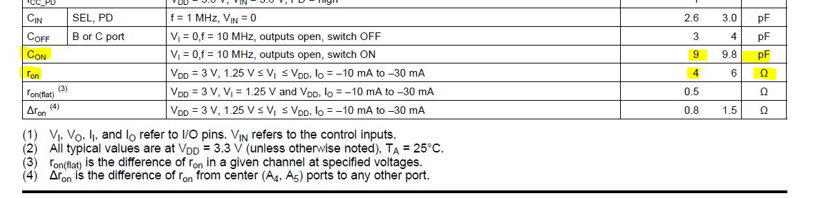

客户正在评估 TS3L501E。 他们想知道此 LAN 交换机输出和连接器之间的最大长度。 我们是否有该参数?
网卡
    NIC、
    TS3L501E 是无源 FET 开关、不具备任何驱动能力、因此 LAN 输出和连接器之间的最大长度没有参数。  无源 FET 开关将根据数据表中的导通状态电阻和导通状态电容规格在信号通过时衰减信号。
    当您计算 LAN 驱动器可支持的最长长度时、包括上述无源 FET 开关的寄生效应。  计算将取决于 LAN 发送器的驱动能力和接收器的灵敏度。
    哪个设备驱动您的 LAN 信号?

    感谢您的详细解释。该器件是一款 LAN PHY RTL8111EPV。
    我们能否大致计算此开关的损耗?
    网卡
    您好、NIC、
    RTL8111EPV 应该是一对良好的 TS3L501E。 我们的 TS3L501E 具有8个通道、其带宽为每通道600MHz。 只要信号链带宽足够、使用该器件就非常安全。
    如果您需要更高的带宽、也可以考虑使用
    TS3L500、11通道(8个信号+ 3个 LED)、每通道1.1GHz
    TS3L500AE、11通道(8个信号+ 3个 LED)、950MHz/每通道
