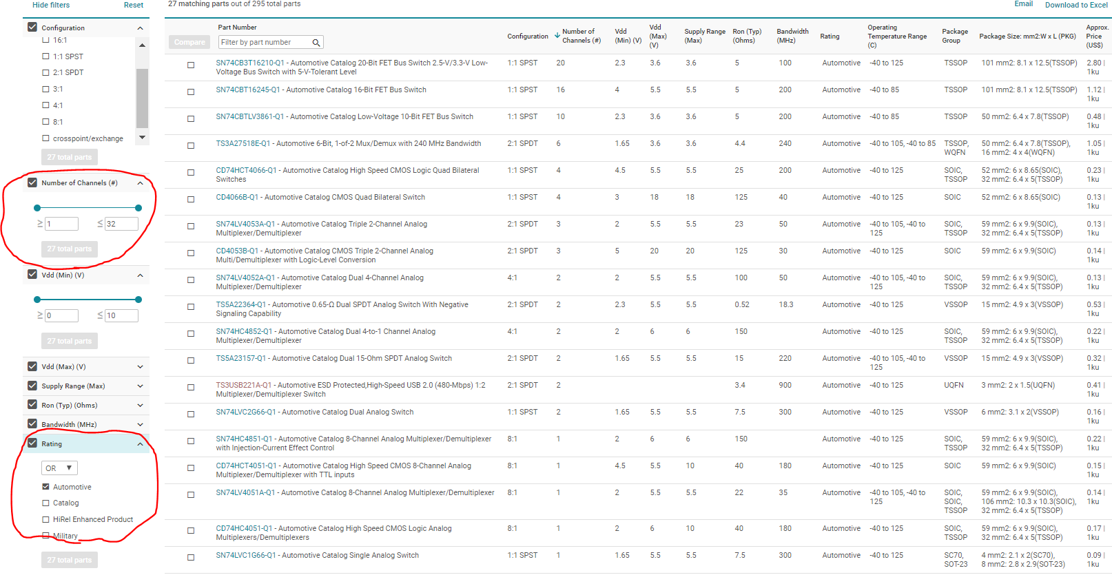

您能为 以下器件型号推荐符合汽车标准的器件
SN74CBTLV16212
Dhaval Shah
    您好 Dhaval、
    SN74CBTLV16212具有两个功能、您可以将此器件用作12位总线交叉点交换开关或常规24位开关。
    遗憾的是、我们目前不提供汽车级的12位交换功能。 您能否向我们提供一些有关您希望在应用中使用此功能的信息?
    如果您希望将 SN74CBTLV16212用作24位开关、我们目前也不提供具有汽车级的开关。
    但是、我们确实提供了大量的大通道器件、您可以在 TI.com 上找到这些器件、您可以在其中按您关心的开关参数进行筛选:
    尽管我们不提供24位开关、但我们有一个20位汽车类四路开关 SN74CB3T16210-Q1、 您可以将其与4位开关 CD4066B-Q1结合使用。
