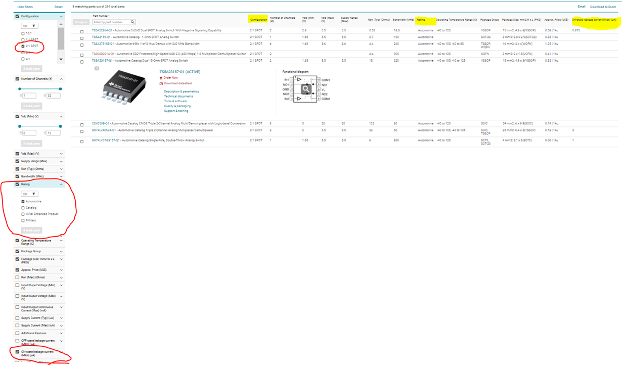

  我想,4:2或2:1的模拟多路复用器、输入引脚需要非常小的泄漏电流(50nA)。
我 想使用它来测量电压,但它具有3.4MΩ Ω 阻抗NTC 在低温)时具有非常高的阻抗。  这就是我需要输入引脚具有非常小的泄漏电流的原因。
要求:
模拟多路复用器:
4:2或2:1。
  °引脚°电流:-40 μ A 至-20 μ A 时为50nA、  我在数据表中找不到这些数据或波形。
需要自动 Q1版本。
电源: 3.3V
您对此应用有什么好的建议吗?
    请参阅以下有关 SN74LV4052A 和泄漏电流的文章:
    我们还提供名为 SN74LV4053-Q1的2:1版本的器件、该器件还具有类似的泄漏电流、因为它们是相同类型的开关 FET、但配置不同。 我知道 SN74LV4053A-Q1比您的应用需要多一个2:1通道、但我们可以针对2通道2:1重复此实验、例如 TS5A23157-Q1。
    将来、您可以访问 TI 网站并搜索上面列出的参数、例如下面的代码段:
    Loie

    我进入实验室、运行了我在上一帖子中提到的 TS5A23157-Q1的快速温度样本。 请找到在以下温度范围内扫描的泄漏电流曲线:
    请告诉我这是否适用于您的应用。
    Loie
