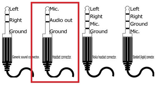

我是否知道 TS3A227E 可以在没有 I2C 控制的情况下支持4端口直通模式? 如果没有、您是否有 TS3A227等相关解决方案并支持4端口直通? 谢谢
    该器件能够通过 DET_TRIGGER 或 i2c 控制检测4端口 AUX。 但是、如果您不希望使用 i2c、则只需将其上拉而不使用。 DET_TRIGGER 将自动告知开关它所连接的端口类型。
    但是、我不熟悉直通、您能否提供有关此应用的更多详细信息?
    Loie
    感谢你的答复。
    “直通”模式意味着 IC 在没有 I2C 控制的情况下自动检测4极。
    我是否知道它可以自动检测到4个以下类型的电话插孔? 谢谢。
    是的、该器件无需使用 i2c 即可自动检测4极或3极。
    我们有一系列器件、它们在手动检测方面的行为彼此相似。 如果不使用 i2c 线(SDA、SCL)、只需使用10k 电阻器将其连接至高电平即可。 这可以在我们的数据表第17页、21-22页找到。
