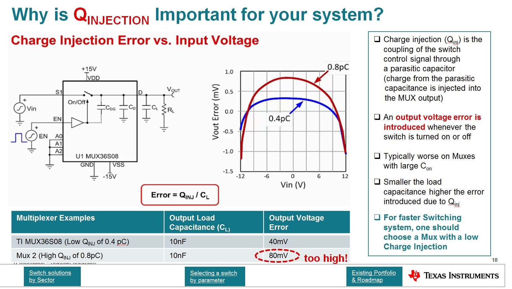

您好! 帮助我查找74HC4066芯片的现代替代产品。
选项:4个独立键、+5V 电压、开关频率不低于30MHz。 按键电阻4-10欧姆或更低。
最重要的是! 对钥匙内部的反相控制、尽可能少地将控制信号与钥匙的结论进行反相控制!
请参见图中的? 关键-皮伏结果上的控制信号的渗透率
    看、我需要什么。
    当没有调制时、控制信号(载波)的穿透率为3.1mV rms、相对于约-28dB 的调制电平、它给出了抑制载波。
    它给出了相对于约-28dB 调制水平的抑制载波。 非常小!
    因此、II 需要一个芯片、在该芯片中、按键发现的控制信号的穿透水平将大约为0.1mV rms、甚至更低。 这将提供相对于调制约50-60dB 的载波信号抑制。

    我没有找到合适的芯片。 同样、请查看这些图片、这正是我需要的。 需要一个芯片、其中控制信号的电压噪声电平不会大于0.1-0.3mV
    我发现的所有芯片的噪声水平均为20-100mV、但不超过0.1-0.3mV!

    我查看了上面选择工具中的11个开关数据表、但我没有看到从控制逻辑引脚到信号路径的串扰规格。
    您在上面的哪个部分获得了显示信号路径的串扰形式控制输入的规格?
    Adam
    Adam、请访问 www.ti.com/.../cd74hct4066-q1.pdf:1230:0]
    维克多
    我在 CD74HCT4066或 CD74HCT4066数据表中没有看到该信息。
    数字控制引脚的串扰被指定为电荷注入的另一种方式。   TS12A44513看起来像是上面具有低电荷注入的器件。
