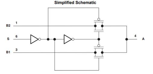

    •我们能否提供有关多路复用器通道内部结构的详细信息? (意思是:多路复用器是如何构建在晶体管级上的?)
    TS3AXXXX 器件是具有 NMOS FET 和 PMOS FET 并联的传输栅极开关。  您可以在数据表中的 Ron 与输入电压间的关系图中看到该架构。  当源极上的输入电压接近 Vcc (栅极)电压时、电阻保持平缓。  如果器件只是 NMOS FET、则随着源极上的输入电压接近栅极电压 <Vt turning off the FET making the signal path Hi-Z. 、电阻将变得越来越高  本应用手册 详细介绍了3种不同的开关架构及其优势
