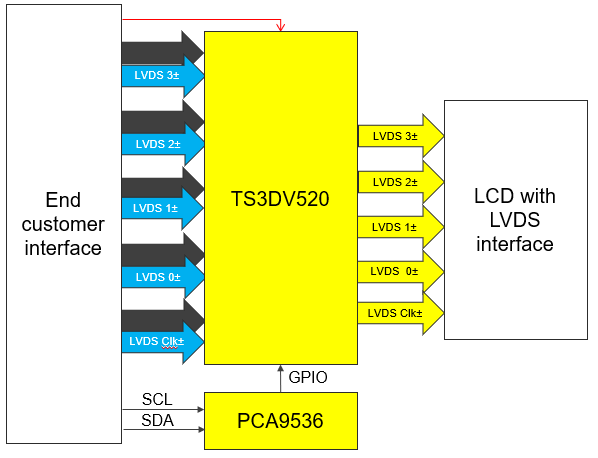

我计划设计一个2:1 LVDS 多路复用器。 每个 LVDS 通道具有5个差分对(4 个差分数据对和1 个差分时钟对)。
 我能否检查是否可以使用 TS3DV642EVM 插入 LVDS 信号进行评估 测试、或者该 EVM 只能接受 HDMI 信号?
公里/小时
TS3DV642EVM
    您好 Keng
    是的、它应该起作用。 此器件支持以下应用:
    •通用 TMDS 信号开关
    •通用 LVDS 信号开关
    •通用高速信号开关
