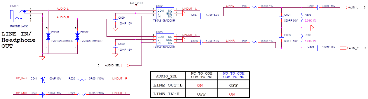

客户机使用 TS5A3159作为音频开关。 Howevm 客户发现 THD 失真非常糟糕。
客户还绕过 TAS5A3159、信号 THD 良好。
您可以帮助查看原理图吗? TS5A3159是否适合音频开关应用?
以下是客户原理图和音频性能测量数据。
e2e.ti.com/.../170725-APA2604C-HP-Out-and-SPK-Out-Test-for-G9217_2800_V0_2900_.pdf

    我们对可能导致这些问题的原因有怀疑、但我们想进一步了解您的系统。
    1) 1)您能否确认您在这些测试中使用的是32欧姆负载?
    2) 2)作为开关的 Vcc、您有什么值?
    是、32 Ω/50mW(VS 规格)Ω
    Amer_VCC 为5.0V
    SHH

    您能否为我进行几次探头测量以检查不同的假设:
    1) 1) VCC 引脚上的电压为5V?
    2) 2)观察 LINOUT_R (引脚 NC 和 COM 之间)时、您在开关上测量的电阻是多少
    Loie

    1) 1)     VCC 引脚上的电压为5V? 您能否使用示波器测量5V 波形?
    5.2V
    2) 2)观察 LINOUT_R (引脚 NC 和 COM 之间)时、您在开关上测量的电阻是多少? 您能否使用仪表测量电阻?
    5.7 Ω(当 POHNE 插孔连接32 Ω 虚拟负载时)
    SHH
    启用时、给定设置下的测量电阻似乎有点高、尤其是在您测量的给定 Vcc 电平下。
    这给我带来了更多的问题:
    1) 1)在这种情况下、使能引脚应连接到低电平、如真值表中所述、这是否正确?
    2) 2)您能否确认我了解模拟精密仪表的流程、输入通过32欧姆电阻器负载、然后通过无源器件到达开关、然后再返回到模拟精密仪表? 如果不是、您可以纠正信号的流速吗?
    3) 3)模拟精密仪器向电路注入的最小值和最大值是多少? 我提出的原因是、因为我注意到您的输入为0.650Vrms、转换为大约0.919Vp、这将超过我们的开关可以处理的绝对最小值。 如果是这种情况、您能否尝试使用较小的输入值重新测试、例如任何小于0.35Vrms 的值?
