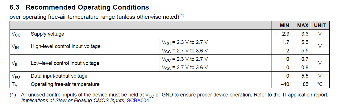

我想知道多路复用 器 SN74CB3Q3257是否可用于1.8V IO 信号。
根据数据表、VIH 最小值为1.7V。
    Celi、
    如  建议的低于0至5.5V 的工作条件中所述、SN74CB3Q3257将在 I/O 引脚上支持1.8V 信号
    如果您希望 支持1.8V 信号来控制逻辑引脚上的开关 、则取决于1.8V 控制 信号的容差。  如果您的1.8V 逻辑信号变化+/-10%、您可以看到电压低至1.6V、这将超出数据表所保证的范围。  对于 Vcc 高达2.7V 的情况、VIH 为1.7V。 如果在 Vcc = 2.7或更低的情况下运行、控制引脚上的1.8V 信号将切换开关。

    感谢您的回答、我有一些后续问题:
    因此、必须保证 VIH 最小值为1.7V、才能在1.8V 的电压下工作。
    当数据表中显示"数据 I/O 支持0V 至5V 信号电平(0.8V、1.2V、1.5V、1.8V、2.5V、 3.3V、5V)"
    在本例中、我只需要数据 IO 以1.8V 电压运行。 控制可以是3.3V。
    Celi
    Celi、
    该器件是无源 FET 开关、不会拉/灌任何电流或提供电压。 支持0至5.5V 电压的 I/O 规格与控制逻辑信号 VIH 规格无关。
    是的、您可以在 I/O 路径上支持1.8V 信号、而控制信号将在3.3V 电压下工作
    Adam
