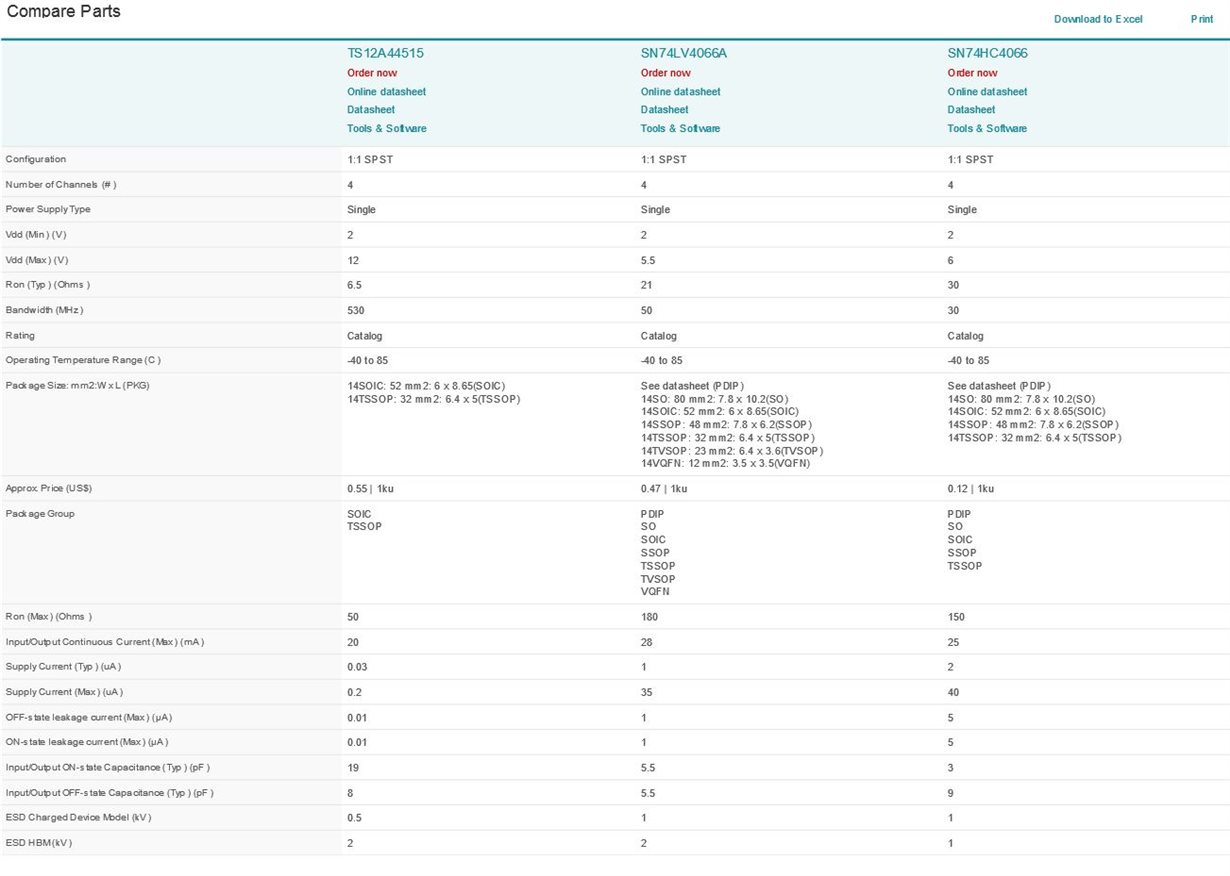

大家好、团队、
我希望您能帮助我回答一个简短的问题。
我将查看我们的 TS12A4451x 器件、并将其与竞争对手的74LVC4066PW 进行比较
交叉 参考工具建议 TS12A44513具有2个 NC 和2个 NO 路径、但 另一个器件似乎具有4个 NO (常开或“OFF”)路径。 这只是其中的一个差异,但似乎是主要的差异。 我想告诉大家、TS12A44515是更适合还是适合其他器件一起使用。
一般而言、您能否查看该其他器件和我们的器件、看看是否存在其他主要差异? 我看到的另一个问题是、我们的器件具有更大的输入电压范围:
2V -> 12V (TI)                    与1.65V -> 6.5V (Nexperia)
-0.2V -> 13V (绝对最大值 TI)
请告诉我、您是否可以帮助澄清这一点。 谢谢!
Saqib Mohammad
    Saquib
    当74LVC4066器件具有逻辑低电平输入时、1:1开关开启或低阻抗。  TS12A44515在 IC 中的所有4 1:1开关上遵循与74LVC4066类似的逻辑。  通常、逻辑在客户系统中并不重要、因为您需要做的只是软件或固件位翻转、以使逻辑适用于交换机。
    您可能还注意到、还有其他具有此常见引脚的4通道1:1开关、与 SN74HC4066等 TS12A44515相比、此开关可能更有用、成本也更低。
    您的应用为何需要开关?  您要切换什么信号?
    Adam
