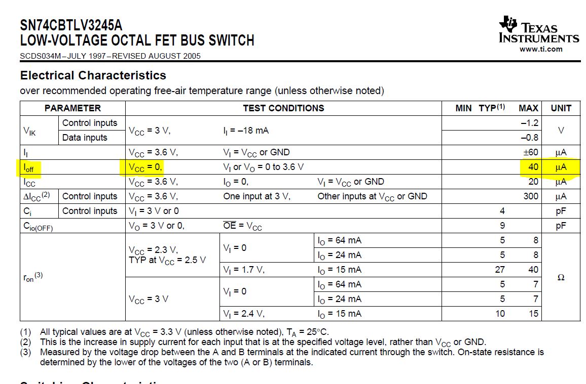

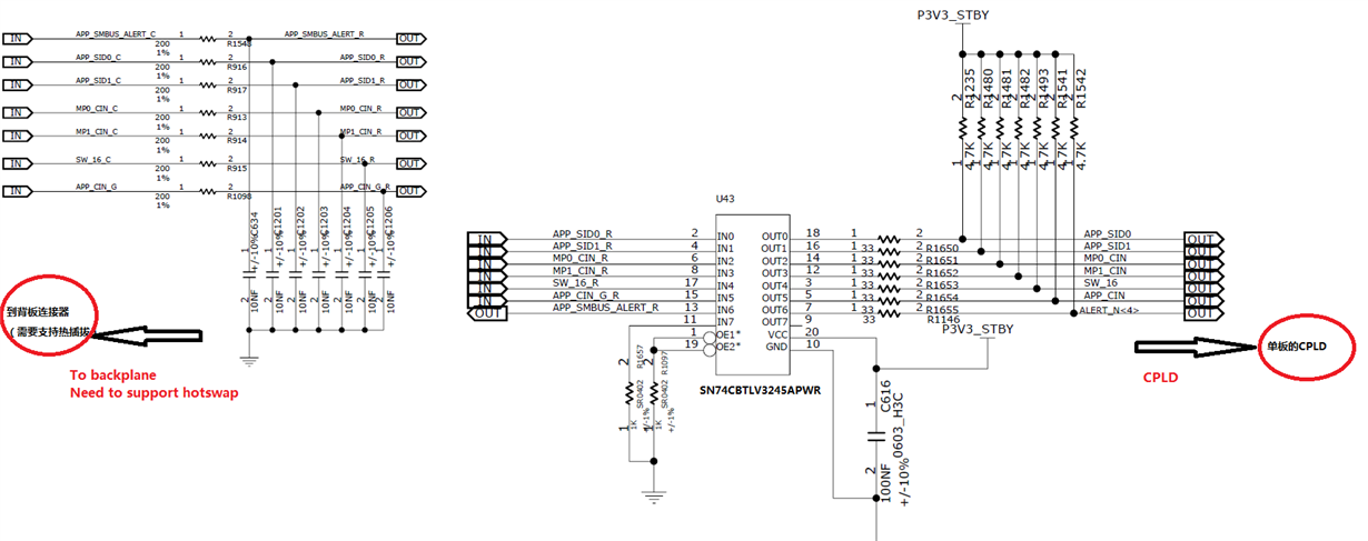

我对 SN74CBTLV3245A 有一个问题。
以下连接是否适用于 SN74CBTLV3245A? A 侧热插拔至背板、B 侧上拉?
谢谢。
Johnny
    Johnny、

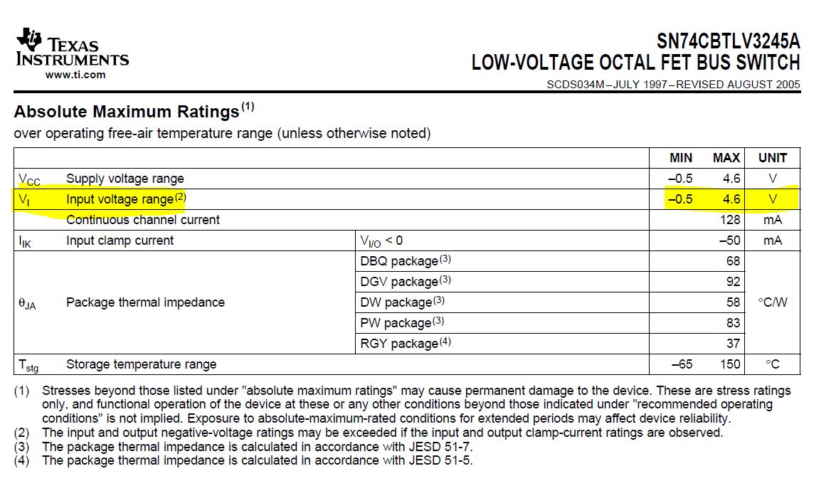

    当 Vcc = 0V 时、SN74CBTLV3245A 已指定高阻态隔离。  因此、3.6V 上拉电阻在 Vcc 有效前不会传递到另一侧
    此外  、无论 Vcc 如何、I/O 引脚上的绝对最大值都可以高达4.6V、而不会损坏器件。
    Adam
