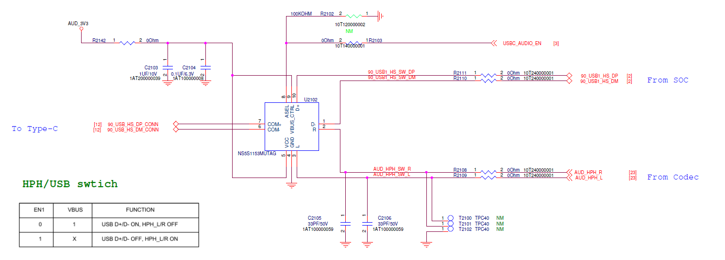

大家好、
我是否可以帮助您查看以下原理图? 谢谢你。
    Jim、
    其中一些项目可能位于原理图的其他页面上、但最大的问题是确保有上拉电阻器用于开漏输出通信。
    1. VDD 正确地提供3.3V 电压、该电压处于建议的工作条件下、并包含旁路电容器。
    2、SCL 和 SDA 是开漏输出、需要上拉电阻器进行 I2C 通信
    MIC_Present 是开漏输出、也需要一个上拉电阻器
    4. MIC_P 已正确连接至编解码器
    5、INT#是一个开漏输出、也需要一个上拉电阻器
    6.未使用用于 FM 支持功能的 GNDA 并正确接地
    7。GND_SENSE 用于连接到编解码器的串扰衰减
    8. GND 正确接地
    9.套筒和 SLEEVE_SENSE 已正确连接到 C 型连接器边带 SBU
    10. RING2和 RING2_SENSE 已正确连接至 Type C 连接器边带 SBU
    11.尖头销已正确连接至耳机的尖头。
    12。用于启动自动检测序列的 DET_TRIGGER 引脚 由 GPIO 控制。
    Adam
