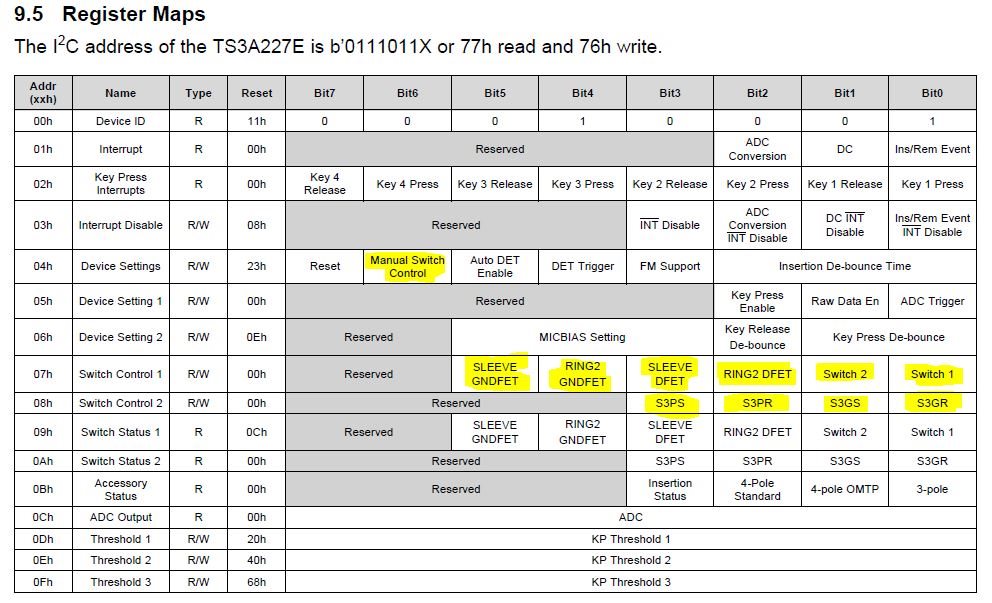

    如果您无法重现此问题、请告诉我、如何通过软件/寄存器设置更改 TS3A227E 的检测状态? 参考 SCDA014、应该可以将状态从3极更改为4极或从 OMTp 更改为 CTIA、但我不知道如何更改。 请告诉我必须设置的确切寄存器设置、因为我之前的所有尝试都失败了。
    此致、Thorben

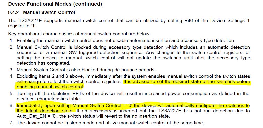

    Thorben、
    您更改了哪些寄存器设置、使您无法手动控制开关?
    以下是数据表的一些部分、可帮助您设置手动模式
    这些位需要针对不同的开关配置进行设置、以支持3极或4极耳机。
    这些是需要设置的不同交换机配置、以支持每种类型的耳机。
    Adam

    Thorben、
    为了实现上述功能、您需要手动控制 TS3A227E 开关矩阵并防止器件运行自动检测。
    数据表的第21页和第22页详细介绍了如何为该操作设置寄存器。
    您将需要设置手动开关控制(1)、自动 DET EN (0)和 DET_TRIGGER (SW)(0)。  当您设置这些寄存器时、开关矩阵会将自身配置为其最后的检测状态。  然后、您可以按照自己的喜好设置开关矩阵。
    请告诉我这些信息是否对您有所帮助。
    Adam

    Thorben、
    我认为、如果我正确地解释了这一点、您可能会覆盖此过程中您自己的设置。  您多次向0x04寄存器写入不同的值。  我想 、如果您将0x67写入0x04、TS3A227E 的行为将符合您的要求。  这将为您提供对开关的手动控制和自动检测、以便在您将 耳机插入 插孔时、TS3A227E 将完成其检测序列并更新寄存器0x0B。
    1.断开耳机
    重置 TS3A227E
    3.将检测时间设置为2秒(将0x27写入0x04)正确
    4.禁用自动 DET (将0x07写入0x04)正常、 但您也 将 检测时间改写为120ms、因为您将位0-2更改为010。  0x04寄存器只保存写入 寄存器的最后一个值。
    启用手动开关控制(将0x47写入0x04)好的、 您 再次将 0x04的0-2位改写为2s 去抖。  您还改写 了0x04的位5以 禁用自动检测。   0x04寄存器只保存写入 寄存器的最后一个值。
    6.设置 OMTP 的控制寄存器您需要将0x28写入0x07交换机控制1 、 将0x06写入0x08交换机控制2
    A.将0x28写入0x7正确
    b.将0x06写入0x8正确
    7.插入 CTIA 耳机
    8.3秒钟后从0xB 读取0x08是正确的,因为您在插孔中插入了一个附件。
    自从在步骤5中禁用自动检测后、您如何启动检测序列?
    如果在步骤8之后 、您将 0x57写入0x04以手动触发检测序列、则0x0B 寄存器将读取0x09以用于 OMTP
    Adam
