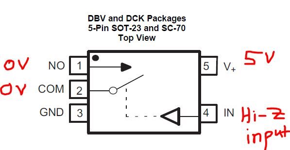

TS5A3166上的输入引脚是否测量将 IC 供电至+5VDC 时的任何电压? 实际上、我在上电时测量的电压大约为2.3Vdc。
但数据表显示、控制输入最大值约为0 - 5.5V、尽管我没有为任何输入提供输入、输入控制引脚上的压降是如何的?
    用户4387792、
    TS5A3166是无源 FET 开关、不会产生电压。  在 V+引脚上放置5V 电压不会导致任何其他引脚上出现电压。
    您是否有图、说明您正在施加电源并看到电压的引脚?
    Adam
    尊敬的 Adam:
    感谢您提供的信息、但由于未提及 Vin、因此未预期 Vin 为 Hi-Z。
    下面是我的原理图。 当我注意到 Vin 上的电压时、没有安装 MCU 和 D-FF。 尽管在 U3.4输入引脚上使用10k 下拉至接地后一切正常。
    但我仍然注意到、即使在10k 下拉后、也会出现大约0.9Vdc。
    用户4387792、
    是的、TS5A3316 IN 引脚是控制逻辑输入缓冲器、用于控制通用(COM)和常开(NO)信号路径的状态。
    显示该输入为高阻抗缓冲器的规格是输入泄漏电流。
    我们建议在 IN 引脚上放置一个上拉或下拉电阻器、以防止节点悬空、并将逻辑默认为高电平或低电平。
    您计划 在 J2上连接到 NO 和 COM 什么?
    奇怪  的是、如果未在电路板上安装 MCU 和 DFF、您会在 U3.4 IN 引脚上看到0.9V 的电压、并具有10k 下拉电阻。
     现在、您的应用中是否还有其他问题、即放置10k 下拉电阻使节点保持悬空状态良好?
    我想知道器件是否损坏。  您是否已尝试使用新器件替换 TS5A3166?
