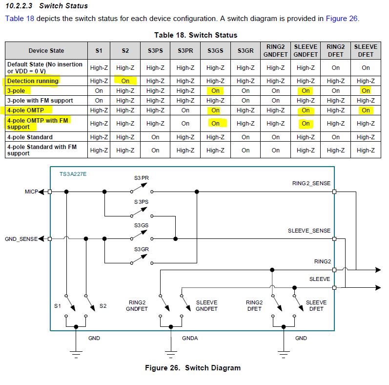

有关 TS3A227E 的一些问题需要帮助
GND_SENSE 是否直接连接到 TS3A227E 的 GND? (TI E2E 似乎如此)
2、TS3A227E 和 MIC 放大器是否可以是公共地?
3.有否任何相关的已知噪音措施?
    Allan、
    有关 TS3A227E 的一些问题 需要帮助
    GND_SENSE 是否直接连接 到 TS3A227E 的 GND? (TI E2E 似乎如此)
    是的、GND_SENSE 根据内部开关矩阵直接连接到 GND。
    这将取决于您的马戏团和所需的功能。  TS3A227E 通常用于根据插入音频插孔的耳机类型在麦克风和接地路径之间进行选择。  您是否有一张图、说明您想要实现的目标、这可能会使其更清晰?
