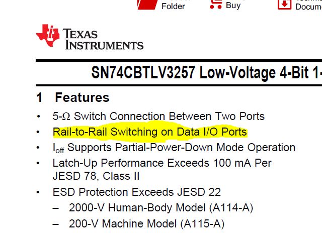

我看到 SN74CBTLV3257可以支持3.3V 电源电压、并且可以支持3.3V 信号通过。 3.3V 信号是否存在任何信号完整性问题?
Kay
    Kay、
    无问题、SN74CBTLV3257支持轨到轨信号。
    SN74CBTLVXXXX 系列器件是与 PFET 开关并联的 NFET、也称为传输门或双边开关。  与单个 NFET 开关相比、这一特性的优势是能够在3.3V 电源下传递3.3V 信号。   本应用手册的前几页更详细地介绍了不同类型的开关架构及其性能权衡。
    您需要切换哪些类型的信号、系统中连接了哪些信号?
    Adam
    尊敬的 Adam:
    感谢您的反馈。 我们是否有任何有关3.3V 输入的输出结果的数据、类似于下图? 将应用手册作为2.5VDD 的 Vo 与 Vin 图。
    Kay
    您好 Kay、
    数据表中没有3.3Vdd 情况的图、但是该图与2.5Vdd 情况非常相似(即输出将跟随输入)。
