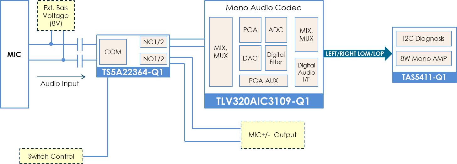

你(们)好。
我的客户希望按照下面的方框图中所示配置电路。
TS5A22364的内部电阻是否会导致信号丢失或噪声?
请检查是否存在问题。
如果您有更好的解决方案、请提出建议。
谢谢你。
    查尔斯
    TS5A22364-Q1专为音频信号而设计。  它具有小于1欧姆的导通状态电阻和良好的 THD 性能 、因此不会出现信号损失或噪声。
