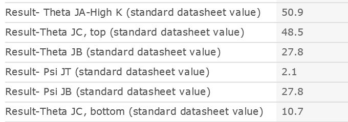

大家好、
是否可以提供    SN74CBT3257CRGYR 的热数据(即 Tj、θja、θjc、PD)?
Leroy Song
    用户4760726、
    我已经向我们的热建模团队提交了一份请求、如果数据在2周内返回给您。
    Adam
    Leroy、
    请参阅以下采用 RGY 封装的 SN74CBT3257的值。
    请参阅此帖子、了解如何计算这些低功耗无源开关的最高结温。
    请参阅此帖子、了解如何计算最大功耗。
