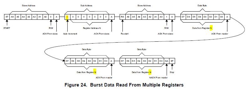

您好、Sirs、
如果 TS3A227E 数据表(网站上的02/2015版本)中有拼写错误、您是否会建议?图24的示例? 它看起来像一个单字节读取示例、 与图23相同。 对于    多字节读取 指令、我们是否需要将音频增量位设为1?
图23 -字节读取示例
图24:块读取示例
非常感谢
陈耀恩
2018年4月3日
    韦恩、
    感谢您在数据表中指出复制和粘贴错误。 正确、您需要将自动递增位设置为1、以执行多寄存器读取功能。
