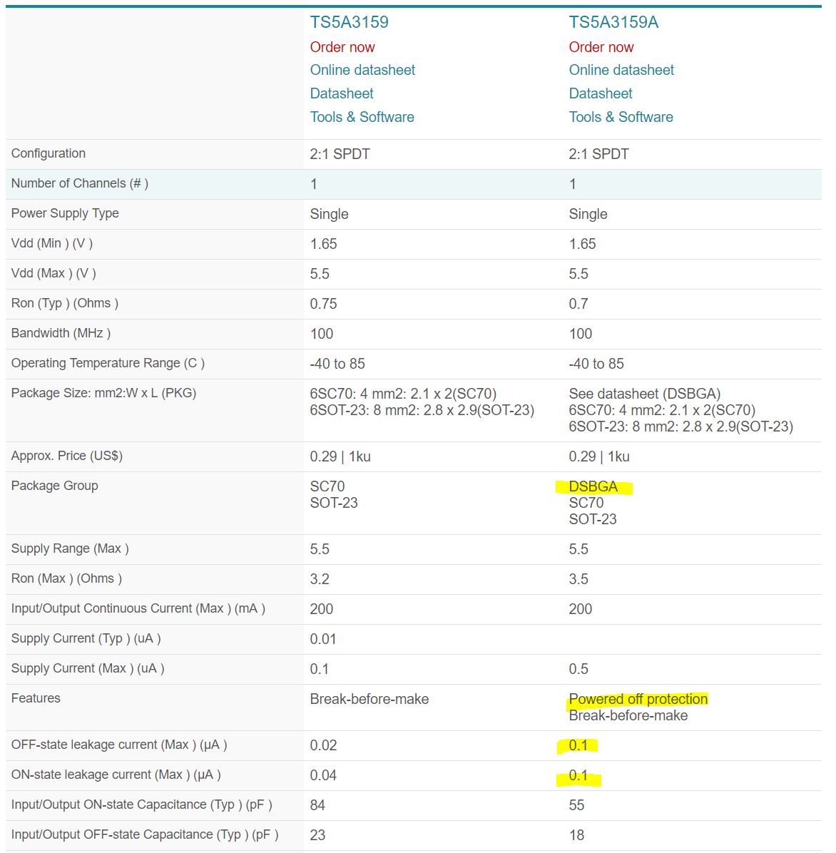

您能不能说出 TS5A3159与 TS5A3159A 之间的区别。
我找到了许多类似的器件型号 :xxxx 和 xxxxA、 您能不能说出这种型号的区别吗?
非常感谢。
    正清
    TI 使用后缀字母表示多种不同的东西、具体取决于器件、因此最好询问后缀字母的含义。  对于此示例、TS5A3159a 是一个新器件修订版、增加了新的 BGA 封装和新的断电保护特性(当 Vcc = 0V 时为高阻抗)。  您还会注意到、这种新的保护功能以一些泄漏电流为代价。
