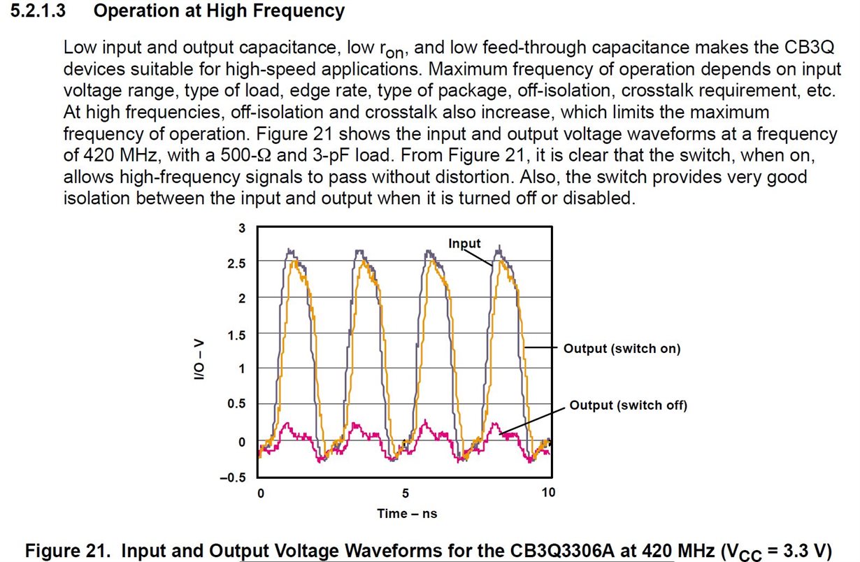

应用是使用 SN74CB3Q3257RGYR 在两个不同处理器之间多路复用 SD 卡接口。 最大时钟速度将以33MHz 运行。 我想知道通过多路复用器运行高速时钟/数据会产生什么影响、我当时特别想到的是 SI。 根据我的理解、多路复用器将只是线路上的一个小电阻(RDS on)、但想知道、如果只需通过器件、您是否会获得阻抗不连续性并有可能影响信号完整性。
该器件将 USB 列为可能的应用、但我只是想确保它能够处理高速数据速率、而不会影响 SI、如果有任何特殊的注意事项、我需要确保。

    如上所述、SN74CB3Q3257器件适用于高带宽信号、因为它具有低输入电容、有助于支持更高带宽的信号。  除了轻微的 Rdson 或插入损耗外、由于导通状态电容寄生、您还会有一些信号衰减。
    您可以看到 SN74CB3QXXXX 系列器件的更多高频性能、其中显示了低输入电容如何支持高频信号。  下面波形的输入和输出之间的差异是由于插入损耗而出现的轻微衰减、以及由于电容而导致的边缘速率略有下降。
    以上内容除外、均摘自 应用手册 CBT-C、CB3T 和 CB3Q 信号开关系列
