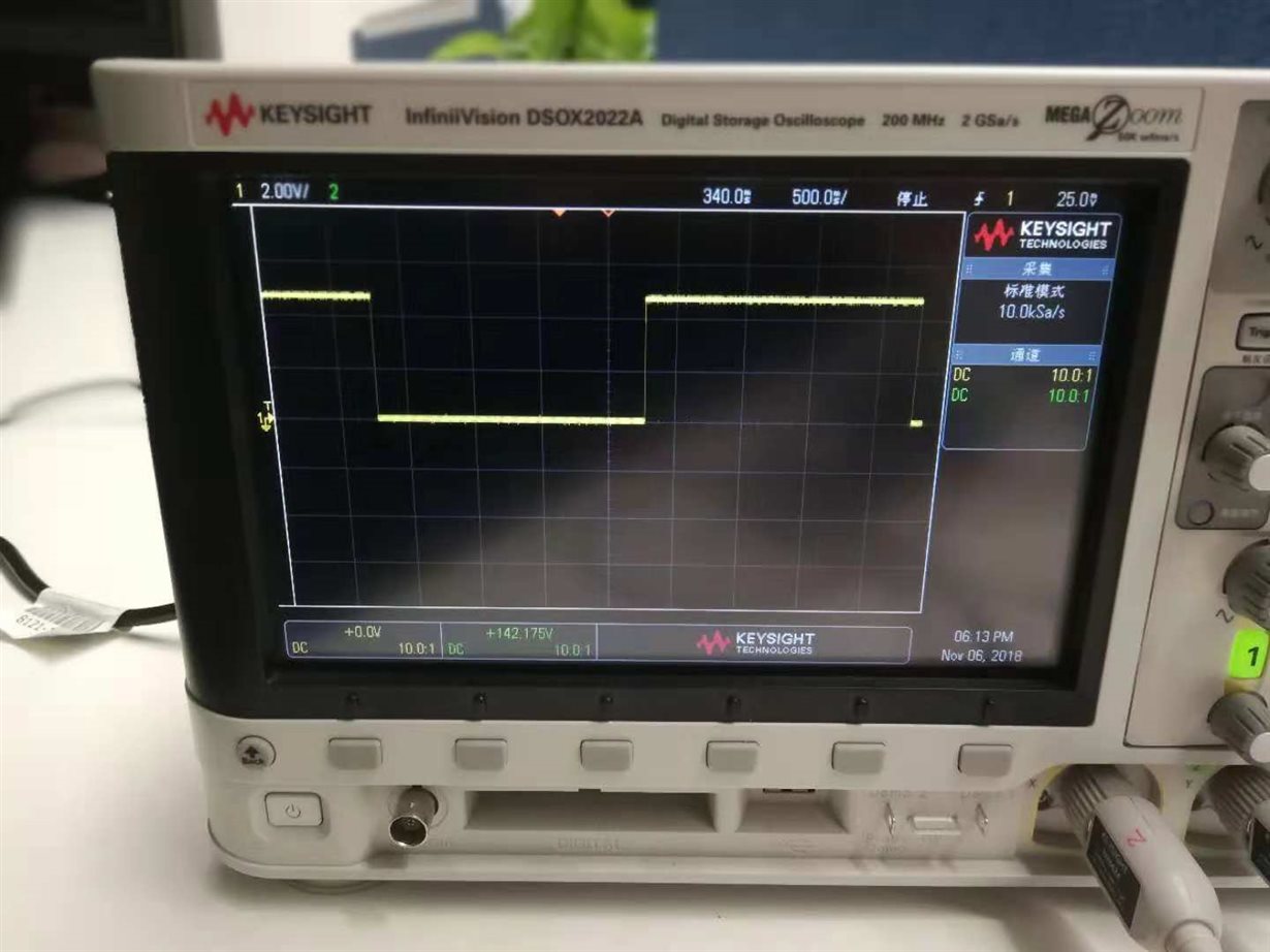

MIC_Swtch 无法下拉图形
MIC_Swtch 正常情况图

    您是否能够将引脚6中的 U32的蓝色导线直接接地以使节点变为低电平?
    我尝试了
    6英尺可直接接地、3-4英寸接通
    6英尺可直接接地、3-4英寸接通
    这告诉我、如果引脚6上存在强下拉电阻器、则故障器件可以正常工作。
     微控制器 GPIO 是否能够直接为引脚6提供5V 和0V 电压?  您是否有 R173和 R157用于电平转换?
    要创建更强的下拉电阻并 隔离问题、您能否将 R173替换为0 欧姆并移除 可疑电路板上的 R157、从而 使微控制 器 GPIO 下拉 MIC_SWITCH 节点并将 COM 连接到 NC?
    Adam
    非常感谢您的建议!
    具有0 Ω, 微控制 器 GPIO 的 R173可下拉 MIC_SWITCHCH 节点并将 COM 连接到 NC。

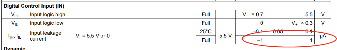

    R173用于电流限制、适用的范围是多少?
    伊格尔
    开关的 IN 引脚不消耗太多电流、可直接连接到微控制器。
