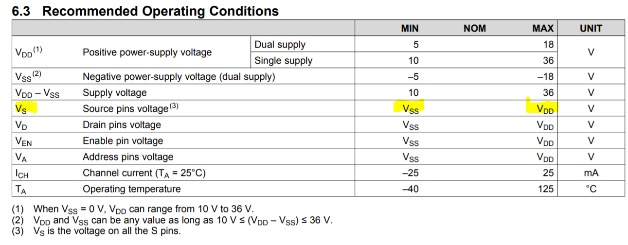

我想知道差分输入类型的共模电压范围。
共模电压是否可以在电源电压范围内使用?
例如 、我们是否可以接受24V 共模电压的2V 差分输入?

    为了澄清这一点、我假设您询问源极输入引脚的建议工作范围是多少。
    以下是 TMUX507数据表中的建议运行条件:
    如上所述、无论源极输入引脚上的共模电压和差分输入是多少、我们建议源极引脚电压都在 VSS~Vdd 范围内。
    例如、如果共模电压的2V 差分输入为24V、则最大 Vs = 25V。
    在这种情况下、对于单电源情况、Vdd 应至少为25V (VSS=0V)。 请注意、Vdd 范围仍应处于数据表中列出的建议工作范围内。)

    我了解了共模电压。
    我的意思是源输入引脚。
    例如、在能够处理 INA 系列差分输入的仪表放大器中、有一个对共模电压范围的描述。
    我了解到、如果源极电压在电源电压范围内、则多路复用器507处于电气规格范围内。
