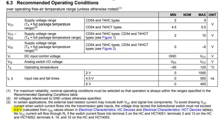

尊敬的 TI EE:
       CD74HC4051PWR SCH 如下图所示。VCC=5V 且 VEE=GND。
      如果 S0/S1/S2地址选择 A0通道,则 R0之间的电压应为(__LW_AT__5*R0)/(R0+Ron+R8)? R8之间的电压 应为(5*R8)/(R0+Ron+R8)?
      如果 S0/S1/S2地址选择 A4通道、则 R4之间的电压应为(__LW_AT__5*R4)/(R4+Ron+R8)? R8之间的电压 应为(5*R8)/(R4+Ron+R8)?
      我想知道 每个选定通道的最大电流可以流动,然后我将选择 R0~R8合适的电阻值, 以确保通道电流低于最大电流限制。
     谢谢你。
Cheney_Sun
    Cheney、您好!
    您所述的电阻器值是正确的。
    如 CD74HC4051PWR 数据表中所述、对于建议的电流值、建议的工作条件如下、开关两端的压降不应超过0.6V。
    对于数据表中列出的 Ron 数据、最低典型值为40欧姆。
    因此、建议的最高工作电流为0.6V /40欧姆= 15mA。
