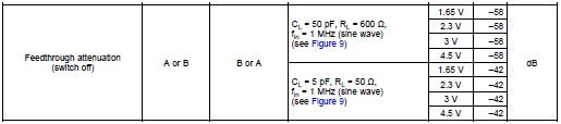

即使关闭、仿真也会显示较大的馈通。
(随附的 zip 文件是 TINA 仿真 mdel & result)数据表显示42dB 馈通、仿真结果显示小于10dB。
因此、我希望申请更正后的模型或提出替代器件。
e2e.ti.com/.../SN74LVC2G66_2D00_Q1_5F00_sim.tsc
Adam
    您好、Adam、
    该模型或多或少与具有 1MHz 测试信号的数据表一致。
     从数据表中:

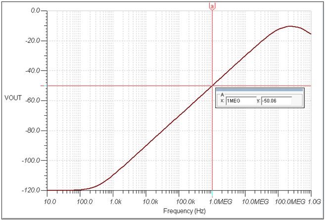

    从您的电路的交流扫描中可以看出、1MHz 时的衰减约为50dB:(1MHz 信号的瞬态仿真同意这一要求)
    您的测试脉冲的频率成分远高于10MHz,交流扫描显示开关的衰减效果不是很好
