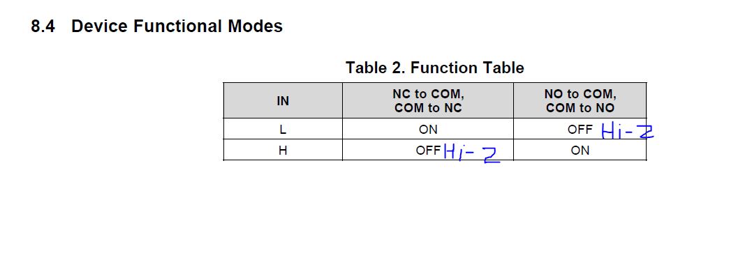

器件型号:TS5A23159
你(们)好
TS5A23159的关闭通道移至高阻态是否正确?
(IN =低电平时、高阻态下的通道 COM 是否为 NO?)
贝斯特雷加兹
    NA Na、
    正确的做法是 TS5A23159的关闭通道移动到 High-Z
    是的、IN =低电平时、高阻态下的通道 COM 到 NO?)
    Adam
