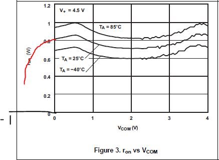

对于此问题、请考虑以下连接。 1. V+为5伏。 2. IN 为5V。 COM 位于 GND。 4.未连接 NC。  问题是:在-0.1和0.0伏的电压范围内、NO 和 COM 之间的开关电阻近似值是多少? 该范围内的电流限制是否与0.0至5伏范围内的电压相同?

    在信号路径 NO/NC/COM 引脚上施加负电压超出器件的建议工作条件。
    在 信号路径上施加越来越多的负电压会开始正向 偏置内部 ESD 保护二极管。  绝对最大额定值表明、在器件有损坏风险之前、您只能通过这些保护钳位二极管的电流为50mA。
    Adam

    无论保护二极管是 PN 还是金属半二极管、在0.1伏特时流经二极管的电流都将处于微伏或纳伏范围内。 这不会超过电流额定值、也不会增加闩锁危险。 您会看到点亮的注释3、其中表示"如果观察到输入和输出钳位电流额定值、则可能会超过输入和输出电压额定值。" 由于在我的示例中不会超过钳位电流额定值、甚至不会超过1000倍、我假设-0.1V 是可以接受的。 那么、我的问题是、该电压下的 I-V 关系或电阻是什么?

    数据表第10页图形中指定的导通状态电阻为0至 Vcc、这是建议的工作范围。  如果器件 在建议的工作条件下运行、则无法保证数据表中的值。
    由于您在引脚偏置逻辑高电平中、COM 引脚将传导到 NO 引脚、并形成一条低阻抗路径。  由于您的工作电压接近0V、因此导通状态电阻在电源电压为4.5V 且电压为25deg V 时将为0.8欧姆左右、如上图所示。   随着信号路径上的电压变得越来越负、保护二极管将开始正向 偏置并创建低阻抗 路径。
     您对-100mV 敏感的开关执行的操作是什么?
    Adam

    此电路用于超声波。 (我不确定是否已插入原理图。) 放大器驱动变压器的正极和负极、但仅在开关处于接地位置时。 当开关处于另一位置时、放大器输出为零、来自变压器的回波信号小于10mV。

    原理图未发布、但文本说明也很有用。
    将 I/O 引脚上的电压保持在绝对最大额定值范围内-0.5V 不会使器件面临永久损坏的风险。
    请告诉我您可能还有哪些其他问题。
