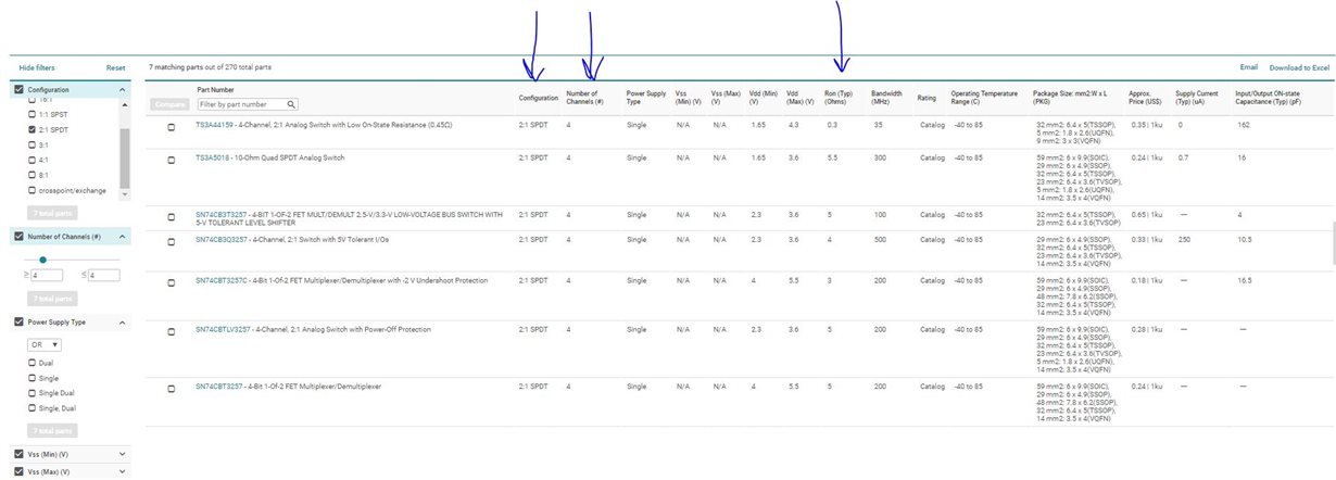

您好、请帮助推荐 TI 兼容 ADG1634BRUZ 的器件
非常感谢
    John、
    我找不到 ADG1634的直接 P2P 替代产品。  ADG1634是一款4通道、2:1器件、具有低导通状态电阻。  如果我在 TI.com 开关选择工具上搜索 TI 开关 、我会找到这7个器件。
    如果我们有关于器件使用方式或连接方式的一些信息、我们可以进一步缩小此范围。  您是否有电压、带宽等更多信息来缩小搜索范围?
