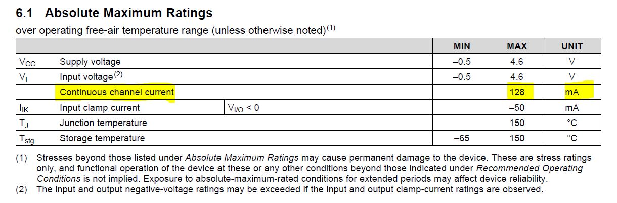

我在风扇的 PWM 信号应用中使用 SN74CBTLV3253。
SN74CBTLV3253的最大输出电流是多少?
    Daniel:
    诸如 SN74CBTLV3257的 TI 信号开关是无源 FET 开关、并且没有驱动电流能力。  当栅极偏置时、FET 开关只是在漏极和源极引脚之间传递电压。  有关更多信息、请参阅开关和多路复用 器常见问题解答页面
    您可以在绝对最大额定值表中找到流经开关的最大电流量。  对于 SN74CBTLVXXXX 器件、您可以通过开关传递128mA 电流。
