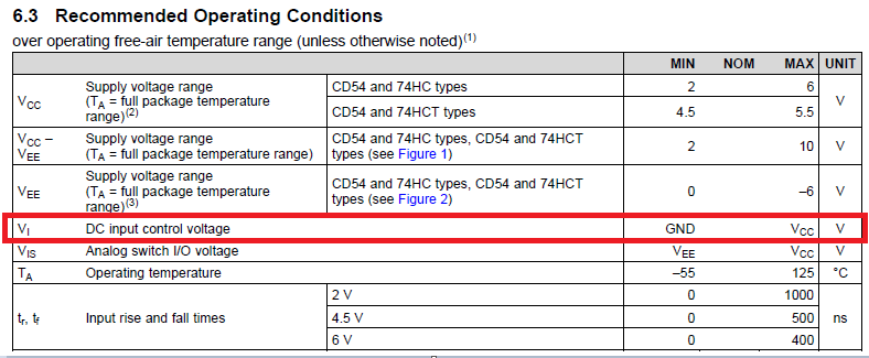

我们使用 CD74HC4051M96作为数据通道选择 IC。
VDD 为3.3V、在我们的应用中、Vin 电压有时会介于 VDD 和 VDD+0.5V 之间。
我们知道输入电压不应超过 VDD+0.5V。
建议的条件如下所示。
我有疑问。    如果 CD74HC4051M96的输入电压介于 VDD 和 VDD+0.5V 之间、该怎么办?
输出电压是否 会受到影响? 我是说它是否等于 Vin?
此应用是否会长期影响 IC?
    该器件具有从输入引脚到 VCC 的 ESD 保护二极管。 如果输入电压高于 VCC+0.5V、则二极管开始导通、电流从输入端流向 VCC。 只要您保持低于 VCC+0.5V、就不会有电流流动。
    CMOS 输入是两个互补 MOSFET 的栅极、即它们与电路的其余部分隔离。 输入电压(只要高于 VOH 或低于 VIL)不会影响输出电压。
    只有超过绝对最大额定值、长期可靠性才会受到影响。
