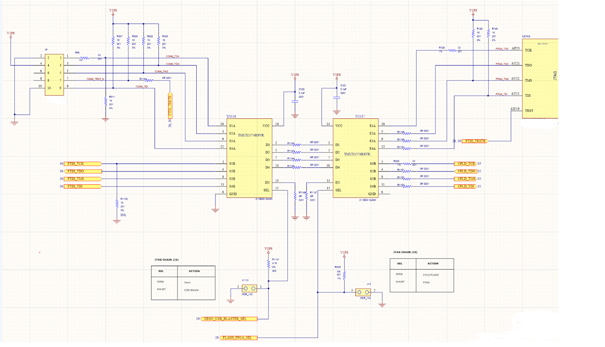

客户正在使用 TMUX1574、你们能快速看一下原理图吗? 这种背靠背实施是否正常?
    大脑、
    级联无源 FET 开关没有任何问题,但您需要知道导通状态电阻和电容的影响将是前者的两倍。  TMUX1574是一款具有出色低电容性能的新器件、因此我认为这对于低速 JTAG 调试信号而言不会是一个问题。
    在原理图中、您使用的是1.8V 电源和信号、它们处于建议的工作条件内。
