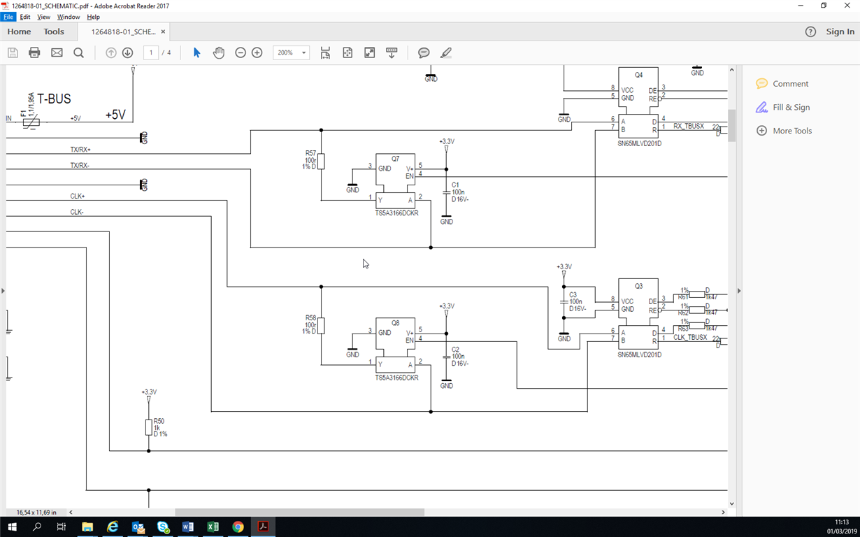

我们使用对象中的组件作为开关、在 M-LVDS 系统中插入100欧姆电阻器终端
在随附的中,您可以看到原理图中使用  TS5A3166DCKR 的部分。
我们遇到了一个大问题,交换机无法关闭,因此终端100R 未启用。
PCB 正常;电源电压正常! ;信号使能为高电平!! ;无论如何,开关都不会关闭。
信号 TXRX+ 和 TXRX-之间的电压 为1V ! (TS5A3166DCKR 引脚2处的电压为0.3V、引脚1处的电压为1V……)
MLVDS 中的最大摆幅信号频率为25MHz。
我阅读了数据表,但在使用时看不到任何控件指示。
恐怕组件类型选择出现了大错误。
组件问题编号。
我们有大约16个板,每个板有2个组件,但有相同的问题!

    TSA3166器   件建议的 NO 和 COM 引脚(I/O 路径)上的运行条件相对于引脚3接地为0V+。  您是否在 引脚2或3上驱动 相对于接地的负电压?  这将超出建议的工作条件、并且将有一个相对于 引脚3接地开始正向偏置~-0.5V 的内部钳位二极管。
    为什么要输入100欧姆端接电阻器?
    1) 1) TX/RX+和 TX/RX-节点上的预期电压是多少?
    2) 2)如何测量引脚1和引脚2上的电压?  您使用什么节点作为参考?
    3) 3)您是否有1、2、4和5的示波器截图?
    4) 4)您有2个器件观察此行为在多少个测试板中有16个板?
    5) 5)您是否尝试更换电路板上的新器件以观察行为。  如果您取出可疑部件 并将其放置在正常板上 、是否会导致相同的行为?

    你好,Adam!!
    很抱歉,我们最后了解到组件运行良好!
    这是我们的测量问题。
    感谢您的支持。
