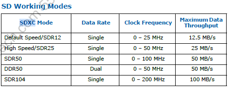

客户询问我们的 TMUX1574是否可以支持 SDXC 最大速度?
如果是、建议将其添加到我们的数据表应用支持列表中、谢谢!

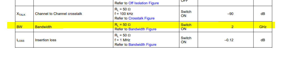

    TMUX1574的带宽为2GHz、因此这应该正常。 我们将了解如何将其添加到数据表中。 感谢酒店的主管!
    然而、eMMC 是数据表中列出的一个相似应用、但我理解它不完全符合 SDXC 规格。
    不过、这些是无源 FET 开关、因此符合数据表中列出的规格的任何信号都将正常工作。
    例如、对于 TMUX1574、BW 为2GHz、信号路径(当 Vdd >= 1.5时)从0变为 Vdd x 2。
    因此、SDXC 的最大200MHz 将由 TMUX1574轻松处理。 此外、SD 卡的典型最大电压3V 也可以轻松处理、因此对于此应用而言应该是可以的。
