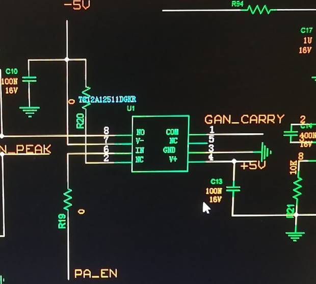

我们使用 TS12A12511来选择-5V 和-3V 来控制 GaN MOS 的栅极电压。
NC 为-5V、NO 为-3V。 V-为-5V、V+为5V。 中的值是0V 和3V 变化。
理论上、COM 应由 IN 控制-3V 和-5V。
但您可以看到以下信号。 当-3V 更改为-5V 时、这是正常情况。 但当-5V 更改为-3V 时、同时存在-4.5V。
您能帮助解决此问题吗?

    您能否告诉我 NO 和 COM 引脚上的负载电容是多少?
    此外、您提供的波形的时间刻度是多少? 4.5V 信号的持续时间是多久?

       4.5V 的时间几乎为20ms。
       今天、我们发现电压问题也来自-3V 输入之前的情况。
       当 IN 从3V 变为0V 时、来自前方 LM2904的-3V 输入会受到该变化的影响。 LM2904的输出具有20ms -4.5V 的时间。 通常、它应该始终为-3V。
        TS12A12511在控制 LM2904输出电压的影响方面是否存在任何技术问题?
       我会向您发送一封 OPA 团队的电子邮件、希望您能提供分析和意见。
    "这是一个系统级问题。 由于我们的 LM2904不是输出轨到轨放大器。 所以这个问题出现了。"
