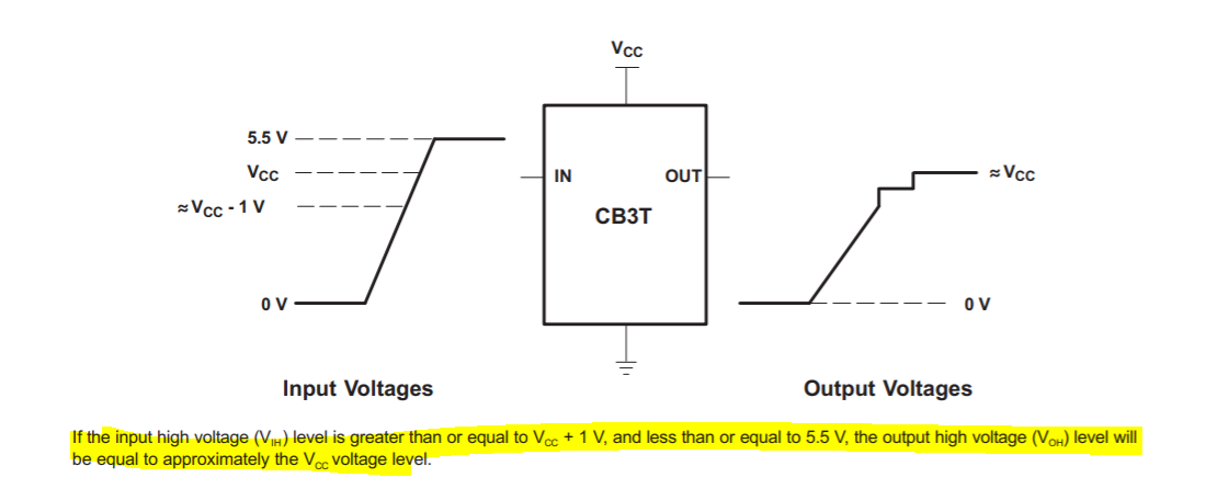

您好 t、
1)
因此、如果您询问端口 A 的不同引脚是否可以具有不同的电压电平、这是可以的。 只需注意、您对电平转换的限制。
2) 2)这是一个 FET 总线开关、因此没有"集电极开路"、但对于 FET 与 BJT、"漏极开路"在功能上是相同的。
如果您的目标是使用 SN74CB3T16210进行上下电平转换、那么论坛上的以下文章将讨论此内容并展示如何设置此内容
https://e2e.ti.com/support/archive/internal/int-logic/f/153/p/96333/338028?tisearch=e2e-sitesearch&keymatch=SN74CB3T16210%20bidirectional#338028
3) 3)未使用的引脚通常可以保持断开状态、 并在常见问题解答部分 和本 培训视频中进行讨论。 不过、在高速应用中、建议将这些引脚端接至 GND。
Rami

我的配置如下、它是否正常?
PCI 器件(具有5V 上拉电阻的主集电极/集电极开路)→PCI 总线→SN74CB3T1621 (Vcc=3.3V)→FPGA (从器件/PCI IP)
→PCI 设备(从属设备)
TTD
TDD、
我已附上链接的帖子中讨论的布局。 因此、如果我正确理解、这应该是可以的、使用您的设置、您将从5向3.3V 降压。
e2e.ti.com/.../SN74BC3T16210.pptx
希望这对您有所帮助、
