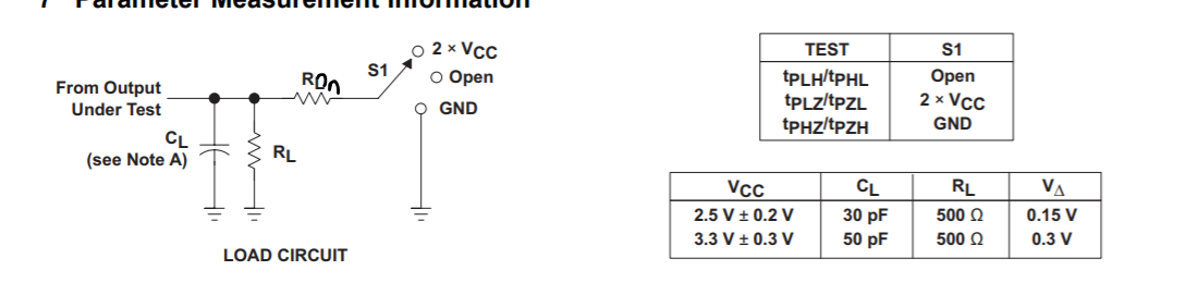

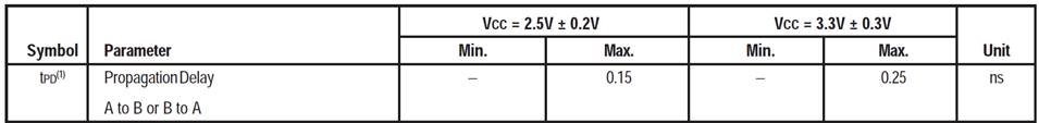

    我们第一次选择供应商推荐的 SN74CBTLV,但我们查看了 SN74CBTLV 数据表,它具有 TDP 的最大值,为什么?

    否则,请参考您提到的项目3 SN74CBTLV3257PWR 。
     SN74CBTLV3257PWR 数据表具有 TPD 的最大值,只是想知道它为什么会显示最大值?
    由于 任何情况都会影响传播时间,例如 温度 、距离、 电阻和电容...
    您好、Jerry、
    因此、这来自较旧的器件、因此、由于所有变量的原因、我们更新了较新的器件、而未进行最大规格调整。
    对于该器件、根据注1中的条件计算传播延迟。 它们具有以下系统设置:
    其中 Ron 是典型的开关电阻。 因此、在本例中、"max tpd"是理论上的最大值计算。
