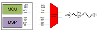

 SN74CBT3257或 SN74LVC1G18是否适用于 I2S 1:2开关应用?
或者有其他更好的建议吗?
Jeff
    抱歉、正确的信息、我的要求是 I2S 1:2、但可以同时输出。
    TI 是否有这种解决方案?
    或者 I2S 可以在没有任何开关的情况下并行两个输出是正常的?
    Jeff
    通常、将一个输出路由到多个 CMOS 输入不是问题。 (如果您怀疑加载过高、可以添加缓冲区。)
    仅当您要禁用其中一个开关或多路信号分离器时、才需要某种开关或多路信号分离器。
    尊敬的 Jeff:
    我建议使用 TS5A23157-Q1。 它是一个1;2器件、具有2个通道、这意味着它可以 同时输出两个信号。
    以下是一个  更详细地讨论 I2S 的常见问题解答。
    如果您需要任何进一步的帮助、请告诉我!
