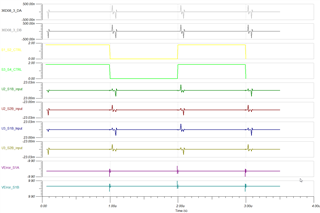

我想通过 TINA 仿真两级 MUX36D08稳定时间、但在运行瞬态分析时不适用。 您能帮助检查是否有任何错误或需要修改吗? 谢谢!!

    尊敬的 Antonio:
    我拉了你的模型、弄乱了一些参数。 我针对直流相对误差和 TR 最大值相对误差将 Transient Analysis 更改为零初始值、并将分析参数更改为100M、从而产生如下波形。 这些看起来是运行瞬态分析时需要更改的关键参数。 看一看这些参数、并告诉我这是否对您有效!

    您好 Alex:
    按照您的设置建议、该模型可用于转换模拟。
    在之前的模型中、第二级多路复用器是固定的。
    目前我想在两级多路复用器都处于切换模式时验证稳定时间,所以我尝试添加一个多路复用器,让第二级多路复用器处于切换状态,但它无法工作并得到错误。
    您能帮助我们再次检查所附的模型并提供一些建议吗? 感谢您的大力支持。

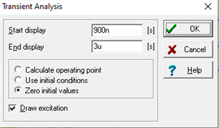

    尊敬的 Antonio:
    如果我更改瞬态分析设置、使其从50.0n 开始、到1.0u 结束、则会得到以下波形。 这是您要模拟的东西吗?

    您好 Alex:
     感谢您的反馈。 在我的模型中、MUX 开关控制信号(S1_S2_CTRL 和 S3_S4_CTRL )为2us、因此我需要左侧3us 的结束显示。
    能否帮助您在瞬态分析中了解如何做到这一点? 谢谢!!

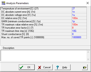

    尊敬的 Antonio:
    如果我们转到 Analysis -> Set Analysis Parameters -> Shunt Conductance = 100M、则已解决此问题
    仅供参考-对于未来的仿真问题、我们 在此为这些类型的问题提供了一个论坛。 我在这篇 文章中找到了以上解决方案。 当然、如果您认为器件本身存在问题、也可以联系我们。
