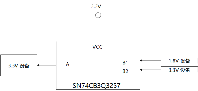

您好、专家:
我的客户想将 SN74CB3Q3257用于不同的电平电压。 在数据表中、我没有找到针对不同电压的任何说明、从基本内部电路来看、开关好像用作 D-S MOS。 无法支持1.8V 至3.3V MUX。 与您确认一下、这是可以实现的吗?
Br
CHI
    这是一个模拟开关;A 和 B 引脚直接相互连接。 允许使用任何不高于3.3V 的信号电压、但输出电压将与输入电压相同。
    如果您要将数字信号转换为更高的电压、请使用像 TXU0101这样的电平转换器。
    尊敬的 CHI:
    此器件可支持1.8V IO 信号和3.3V Vcc!
    但是、输出端的电压取决于将哪个输入 B1或 B2连接到
    此外、请查看此 常见问题解答 、了解有关 ti 多路复用器的更多信息。
