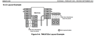

器件型号:TMUX7221
我们在外设计中使用了几款 TMUX7221器件。 该器件的行为不符合预期、根据下表、引脚6分配给 SEL1、引脚7分配给 SEL2。
器件行为遵循 第31页布局示例中所述的引脚分配:
引脚6分配至 SEL2、引脚7分配至 SEL1。
我们假设数据表中存在勘误表。
如果我们遗漏了内容、请更正我们的问题。
非常感谢。
    嘿 Ramiro、
    很棒的地方 实际上、我们也犯了这个错误、正在进行修订、但您可以更正、此处将 SELx 引脚标记为反向。 我们很快就会更新数据表、使其
    Rami
