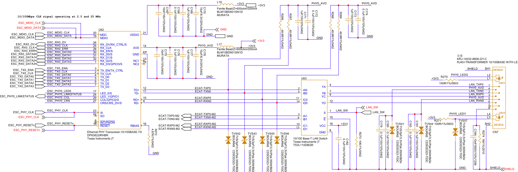

您好、TI 团队!
我使用 TS3L110与 DP83822+28P65x 配合使用来设计 EtherCAT 工业通信。 我想请大家讨论以下问题:
我使用的是 RJ45 +网络变压器的连接器、所以变压器已经设计为 RJ45。
主网络速度为:100Base-TX
1.这是第一次使用 LAN 交换机类型的组件。 请参考我的电路图。 此设计是否是正确的使用方式?
2.对于 TS3L110的电源、我应该使用更合适的+3V3或者 AVD (模拟电压)吗?
3. TS3L110信号方向是否正确?
4.有任何建议或其他预防措施吗?

    这是第一次使用 LAN 交换机类型的组件。 请参考我的电路图。 此设计是否是使用它的正确方式?
    多路复用器侧的电路看起来正常。 您是否知道 所有进入多路复用器的 TD+/-、RD+/-和 ECATRX/TX 的电压和频率是多少? 了解这些将有助于确定多路复用器是否支持。
    为 TS3L110电源,我应该使用更合适的+3V3或 AVD (模拟电压)吗?
    在此处使用您的3V3电源
    Unknown 说:
    3. 我的 TS3L110信号方向是否正确?
    TS3L110实际上是无源双向开关、因此不会出现错误方向、因为它只是用作具有一些电阻和电容的导电路径。
    Unknown 说:
    4. 有任何建议或其他预防措施吗?
    正如我在前面提到的、如果我们能够确认多路复用器看到的电压、将有助于我们确认多路复用器没有问题。 通常、使用以太网时、信号具有多路复用器无法处理的负电压、因此信号被偏置到多路复用器可以处理的电平。 因此、我想确认您的电压处于多路复用器的范围之内。 对于此器件、电压介于0至5.5V 之间。
    这是一个好问题。 过去、我确实还没有在电路图上专门测量 ECAT 的 RX/TX 信号。 大多数指标是指确认 PHY 后端的 MII 信号。 我将找到时间进行测量和确认。
    但我确认了 DP83822的规格并得到了一些想法。
    在之前的设计中、我没有添加 TS3L110等组件、而是直接从 RJ45迁移到 DP83822。 从 DP83822的规格表中、我们可以看到、TD+/-和 RD+/-的规格如下
    (规格仅指示绝对值)
    事实上、DP83822不能像 TS3L110那样接受负电压信号。 根据这个逻辑、我能否简单地判断电压器件没有问题?
    除了频率部分、我认为最高速度应该是100MHz。

    我同意您将多路复用器的电压输入基于 DP83822器件的结论和合理性。 我们似乎可以期望它们处于0至3V3范围内、因此 TS3L110可以支持。
    抱歉、我认为100Base-Tx 部分被忽视了。 TS3L110可以支持100BT。实际上、您可能不处于100MHz、因为这是总传输速率、但实际上多路复用器无法看到。 从我的读数来看、1000BASE-TX 将需要更接近37.5MHz 带宽。 尽管 TS3L110的任一种方式都支持37.5MHz 甚至100MHz、但如果需要、所有这些方式均可检查多路复用器端!
