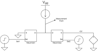

我在其中一个设计中使用了 TMUX7202模拟开关。
如数据表所述、如果选择引脚为低电平。 开关闭合、漏极电压应等于源极电压。 (忽略开关上的压降)
但是、在我的测试过程中、我注意到它的工作方式与此相反。
我的第一个问题是器件标识、但我检查了它、它是 TMUX7202。
然后我订购了一些 TMUX7201、它按照 TMUX7202预期的工作方式。
我的结论是、在器件标识期间数据表是否错误或确实有问题。
您能检查一下吗?
谢谢。

    很抱歉我之前的解释太差了。 我想说的是、TMUX7202的控制逻辑与 TMUX7201类似、而 TMUX7201与 TMUX7202类似。
    当我按照数据表中的表8-1进行操作时、我从中了解到的是:
    对于 TMUX7202、如果 SEL 引脚为低电平、则开关闭合且 S=D。
    对于 TMUX7201、如果 SEL 引脚为高电平、则开关闭合且 S = D。
    在分享波形之前、让我来解释一下我的电路。
    连接后、我有一个电流源连接了2个模拟开关、一个是 TMUX7202、另一个是 TMUX7201。
    当没有开关闭合的情况下、这意味着电流源悬空时、波形中以红色显示的测量点的电压为8.4V。
    波形上的黄色表示控制 TMUX7202的 SEL2信号。
    当 SEL2信号为高电平时、此开关关闭、因为测量点具有2V 电势。
    当 SEL2为低电平时、该开关断开、电流源悬空、因此它为8.4V。
    另一个波形上的绿色表示控制 TMUX7201的 SEL1信号。
    当 SEL2信号为高电平时、开关打开、因为测量点具有8.4电位。 (悬空)
    当 SEL2为低电平时、开关闭合、测量点对接地开关的源极短路。
    我希望这是明确的。 由于设计原因、我用于测试切换的选项有限。

    嘿 Derun、
    您是否会同时切换两侧?
    您能否尝试隔离其中一侧以便它们不会短接? 也许只需移除一个器件并进行测试即可。
    这当然看起来逻辑是从这些向后的、但我不知道这会是怎么发生的。
    请注意、您的系统中的这里实施是什么? 是否会使用相同的控制逻辑同时切换7201和7202? 似乎您正在创建2:1开关、在这里 TMUX7219可能是更好的选择。

    尊敬的 Rami:
    每个开关都有不同的控制逻辑、因为我仅将 TMUX7202用于测试目的。 产品中不会使用该接口。
    此设计用于驱动低功耗激光二极管。 TMUX7201有用于启用/禁用电流源。
    我有 ESD 保护继电器等、但这不在范围内。
    如果我们回到另一个 问题、我不会 同时切换这些问题。
    在我切换其中一个时、我确保另一个始终处于打开状态。
    此外、 当 TMUX7202闭合时、我测量了流经 TMUX7202的电流、该值与电流源值完全相同。
    当然、另一个开关处于开路状态。 否则、一些电流会流过 TMUX7201。
    谢谢。
    德伦

    嘿 Derun、
    我们再研究一下这一点、似乎这些器件上的逻辑是反向的。 我们仍在寻找解决方案、但最后我想向您通报最新情况、以便您了解如何推进您的设计。 目前、7201将用作7202、反之亦然。 如果发生可能影响您使用设备的变化、我将进一步向您提供最新信息。

    嘿 Derun、
    这里没有更新、因为7201和7202逻辑仍被反向确认、您应该使用所需的器件、同时 当前数据表中的逻辑为反向。 我们正在努力进行数据表更改、但所花的时间比假日和一些额外的后端事情要多一些、我们需要处理这种性质的更改。 但是、新产品说明书将仅显示要交换的数据表中7201和7202的逻辑。 一旦发布了新数据表、我将在此处向您发出提示、确保您知道、这样您就不会意外地交换新数据表上的逻辑、从而避免出现另一个混淆。
