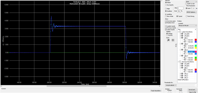

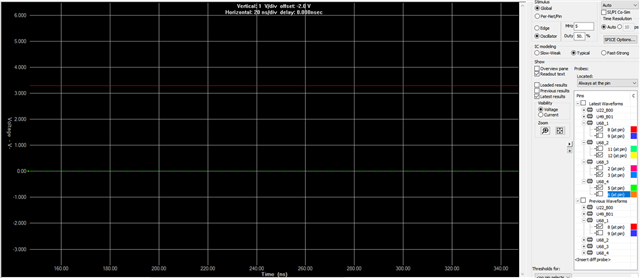

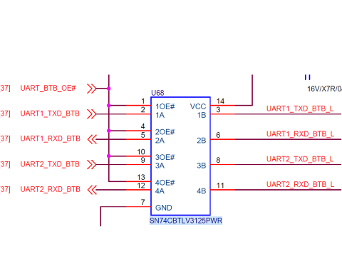

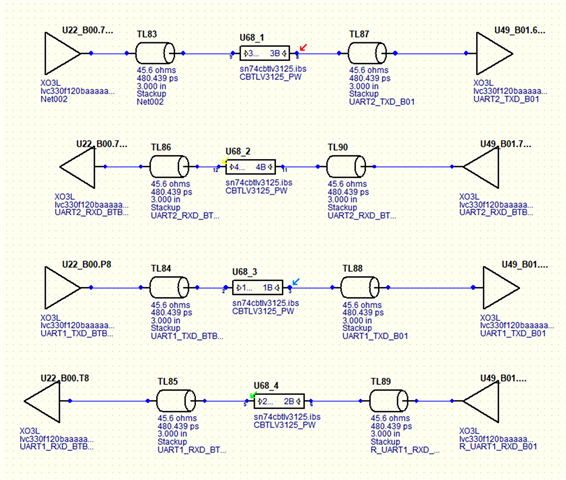

我的客户 经测试 发现 IBIS 无法通过信号(表9&11&2&6至8&12&3&5 )、您可以帮助检查吗?

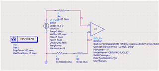

    他们在这里使用什么软件? 通常、我们在 ADS 中进行评估、因此我将通过该软件进行检查。

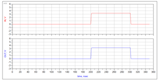

    但是我发现传递信号时没有问题:
    我在这里做了一些简化、但我只是想证明该模型允许信号通过、并且在末端看起来很好。
    我将注意到、虽然该模型应该是不双向的、但我确实注意到了这一点。 如果是 A 到 B 还是 B 到 A 都没关系。
    他们能否尝试翻转模型上的输入和输出、看看它是否能解决问题? 我知道他们的原理图显示了向后、但为了进行测试、他们应该看到相同的结果、无论是 A 到 B 还是 B 到 A。
