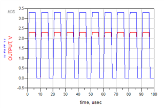

运行仿真的人指出 IBIS 模型中没有输出信息。
是否有包含输出信息的文件?
如果文件不存在、我想设置临时参数。 是否能够计算输出信号的上升时间和下降时间?
    此器件为无源开关、没有任何输出。 CB3T3306A_IO_S 模型描述了这些开关、这些模型指定了电压/电流关系(即导通电阻)。
    请参阅 [常见问题解答]如何在模拟开关/多路复用器中实现近似传播延迟和通道间偏差?
    谢谢你。
    我知道 Ron 可以把无源开关看作简化电路。
    该器件可耐受5V 电压、但是
    其表示"输出跟踪 VCC (+3.3V)"。
    不可能简单地认为是 Ron 来响应。
    有没有更好的方法?
    不能通过输入+5V 进行仿真吗?
    如第6.7节的图1/2/3所示、5V 的输入电压将被钳位到 VCC (减去 Ron 引起的压降)。
    我想问您使用什么来模拟 IBIS 模型吗? 我熟悉将 高级设计系统(ADS)用于我们的仿真。 当我加载模型时、我能够获得输入和输出波形。 在较旧的 E2E 中、我们的另一位工程师为 如何运行仿真提供了粗略的指南。 您是否可以使用这些步骤再次授权? 如果这有帮助、或者您仍然有问题、请告诉我。
