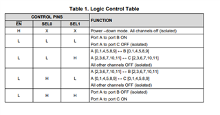

如 图所示、当我选择端口到 B 时、我是否可以假设 C 端口的状态为悬空?
谢谢。
    你好
    当端口连接到 B 端口时、C 端口信号路径实际上处于关闭状态或(高阻态)高阻抗
    这意味着不能通过 C 端口传递任何信号。
