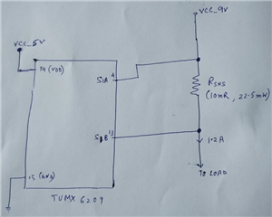

我想测量流经9V 电源轨的电流。 我已将传感电阻器与电源轨串联、电阻器的两端连接到 TMUX 的 S1A 和 S1B 端子。 下面是我修道院的简图。
在这种情况下、S1A 直接连接到9V 电源轨、S1B 连接到负载(仅约9V)。 但是、电源电压 VDD 为5V。 原理图是否正确? 或者、我需要为 TMUX6209 IC 的 VDD 引脚提供大于9V 的电压吗?
请确认。
    绝对最大额定值禁止 I/O 电压高于电源电压。

    虽然显示我已使用 VDD = 5V 将9V 连接到 TMUX6209、但我已将其连接在差分线路(S1A 和 S1B)中、但检测电阻器上的电压将始终小于5V。 这意味着在任何情况下、S1A 和 S1B 之间的电压将始终小于5V。 那么、我的理解是错的吗?
    如果需要、是否需要在这种情况下将 VDD 电压更改为12V?
    只有绝对电压(相对于 GND)才重要。 9V 大于5V。您必须将 VDD 增加到9V 或更高。

    我要提出另外一个建议、您也可以使用我们的 TMUX4827、它在5V 电源轨上支持高达+/-12V 的输入。 简化您的设计。

    我的设计中有12V 电源、另外我们还从 TI 获得了一些 TMUX6209样片。 我们首先测试 TMUX6209。 如果这无法满足我们的要求、则一定要根据您的建议尝试使用 TMUX4827。
