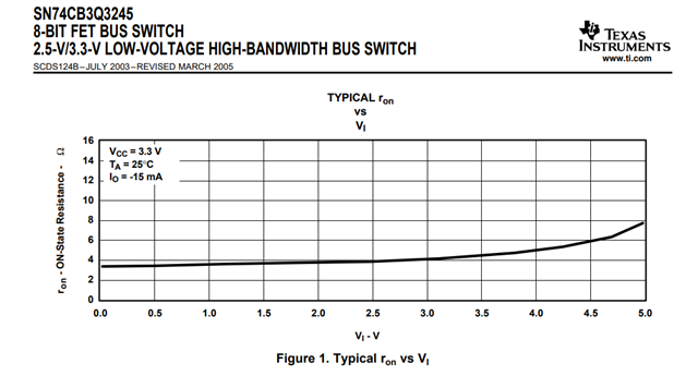

我想谈谈 SN74CB3Q3245和 SN74CB3T3245之间的输出特性差异。
下面是我希望它在什么条件下工作。
VCC = 3.3V
输入电压= 5V
输出电压= 3.3V
我认为 如果输入为5V、SN74CB3Q3245的输出为5V。
此致。
Kengo.

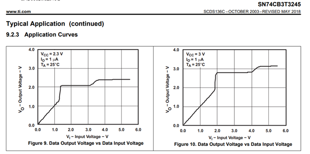

    CB3Q 器件不会钳制 I/O。 CB3T 器件将 I/O 钳制到 VCC
    尊敬的 Kengo:
    克莱门斯的评估是正确的。 下图说明了 CB3Q 和 CB3T 之间输入信号高于 VCC 传递的差异。
    如上所示、CB3Q 在输入电压为5V 和 VCC 为3.3V 时的导通状态电阻为8 Ω。 这意味着开关的输入和输出之间会产生非常小的压降。 对于这个器件、将不会钳制 I/O。
    同时、以上 CB3T 的图形显示、在输入电压高于电源电平时、器件将输出钳位到 VCC。
    我希望这能够澄清您对两个器件之间输出特性的担忧。
