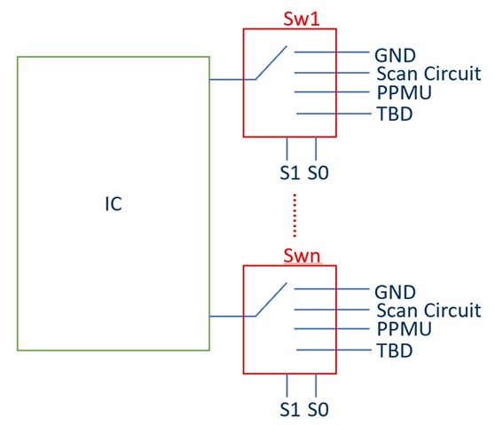

你(们)好
我们公司希望使用 PPMU/SMU 对 IC 引脚进行开路/短路连续性测试。 使用 FVMI 和 FIMV 功能、将使用+/-1V 电压输出和+/-100uA 电流。 请提问:
1.目前的规划如下。 TI 是否推荐可满足这些需求的开关或产品? (+/-1V 电压和+/-100uA 电流)
2、 PPMU/SMU 的输出为+/-1V 电压或+/-100uA 电流、随后由 ADC 传输给 DSP。
TI 是否会推荐一个或多个满足 这些需求的 ADC 产品? (+/-1V 电压和+/-100uA 电流)
    Jerry、您好!
    您似乎在寻找一款能够传递 +/-1V 电压信号并能够处理+/-100uA 的4:1多路复用器 。
    对于您的应用、我可以推荐 CD74HC4052。 根据您提供的图表、似乎有两个4:1多路复用器。 CD74HC4052是一款4:1双通道器件、这意味着 您的应用只需要一个器件、而不是两个器件。
    针对您的 ADC 请求、我将该主题移至我们的 ADC 团队。

    Jerry、您好!
    是的、我们确实有几款产品具有嵌入式 ADC、但输入接受单极信号。  您需要一个求和运算放大器级来将 PPMU 偏移到 VREF/2、从而将+/-1V 转换为单极信号以便与我们的 ADC 配合使用。  请告诉我这是否适用于您的应用。
    Joseph
    您好、Joseph
    1.偏移电压是可以接受的, TI 有没有推荐 ADC 和应用电路?
    2.另一个问题、如何转换 测得的+/-100uA 电流? 相同的解决方案?
    Jerry
    您好、NIR
    感谢您的建议、我们将尝试使用 CD74HC4052产品。
    B.R.
    Jerry
    Jerry、您好!
    对延迟响应深表歉意。  我们提供各种采用不同引脚封装的产品、可满足您的需求。  请访问该 链接。 在进行 O/S 测试时、12位精度就足够了。  从链接中选择具有12位分辨率的产品。  您基本上需要做的是在 PPMU 的输出端连接串联电阻器。  一个是来自 PPMU 的1K、另一个是流向 DUT 的9K。  总电阻为10K、因此在 DUT (至 SUPPLY 或 GND)短路的情况下、最大电流为+/- 100uA)。  在短路情况下、9K 电阻上的压降将是-0.9V 或者+0.9V。  对于开路或泄漏引脚、 9K 电阻器上的压降将介于-0.9V 至+0.9V 之间。  您必须使用加法放大器来感测9K 电阻器上的压降、并增加 VREF/2的偏移。  对于12位 ADC、您可以选择3.3V 或2.5V 的 VREF。  感应9K 压降的加法放大器的输出将从链路馈送到您要使用的产品的 ADC 输入。  希望这将有所帮助。  我们没有此类应用的应用手册、但在电压/电流检测应用中相当常见。  我们提供了有关如何执行基本 ADC 转换或 GPIO 切换的 C2000Ware 示例、这些示例有助于促进上述建议的 MUX 开关的切换。
